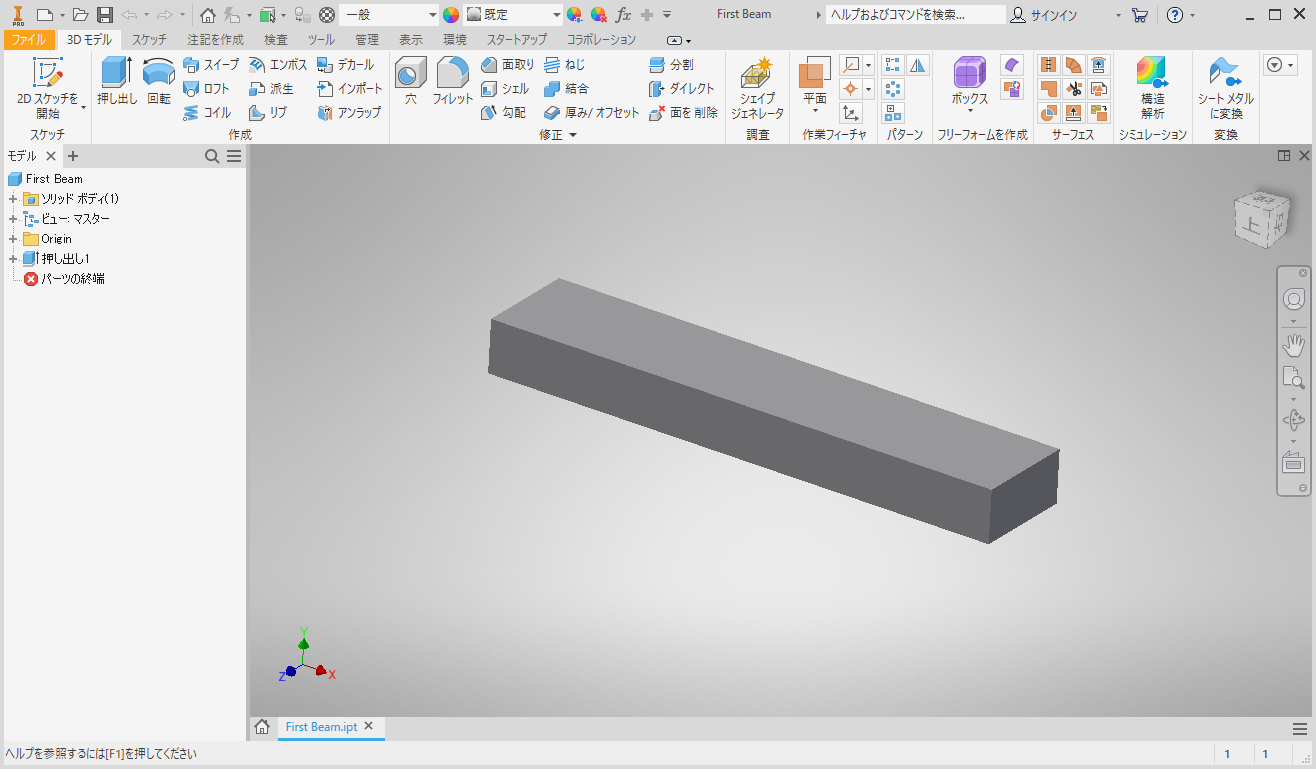

1. モデルを開く
Autodesk Inventor を起動し、First Beam.ipt をトレーニング演習フォルダの Section 3 - Cantilevered Beam サブフォルダから開きます。次のように表示されます。ただし、左側のモデル ペインは表示されないことがあります。

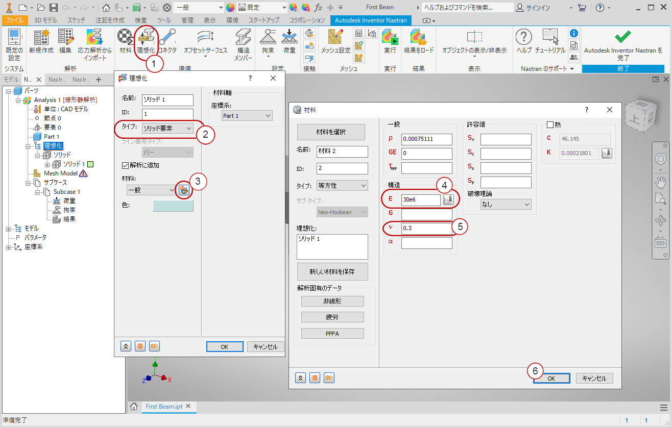

3. 物理特性を割り当てる
  1. リボンの[理想化]をクリックします。
  2. [理想化]ダイアログ ボックスで、[タイプ][ソリッド要素]であることを確認します。
  3. [新規材料]アイコンをクリックします。
  4. [材料]ダイアログ ボックスで、[E] (ヤング率)に「30e6」と入力します。
  5. [v] (ポアソン比)に「0.3」と入力します。
  6. [材料]ダイアログ ボックスで、[OK]をクリックします。
  7. [理想化]ダイアログ ボックスで、[OK]をクリックします。

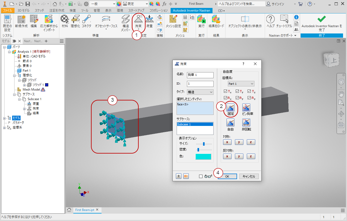

4. ビームを拘束する
この手順では、ビームの一方の端を固定するという条件を割り当てて、任意の方向に移動しないようにします。
  1. リボンの[拘束]をクリックします。Inventor ウィンドウの右上にある View Cube をクリックして動かし、一方の端部がはっきりと見えるようにビームの位置を変更します。
  2. [拘束]ダイアログ ボックスで[固定]をクリックします(これが既定の設定です)。[表示オプション]では、[密度]設定を使用してイメージに表示される拘束記号の数をコントロールすることもできます。
  3. 次のイメージのように、ビームの端部をクリックします。
  4. [OK]をクリックします。

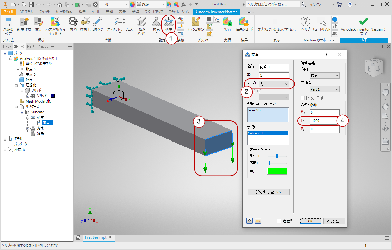

5. ビームに荷重を適用する
  1. リボンの[荷重]をクリックします。
  2. [力]が既定の荷重の[タイプ]になっていることを確認します。
  3. ビームの拘束されていない方の端部を選択します(次を参照)。
  4. [Fy]に「-1000」と入力します。
  5. [OK]をクリックします。

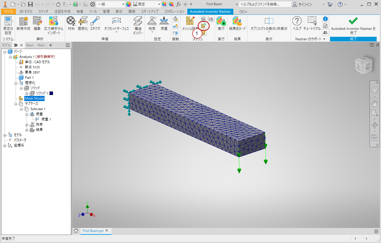

6. モデルのメッシュを作成する
  1. リボンの[メッシュを生成]をクリックします。
次のようにメッシュが生成されます。

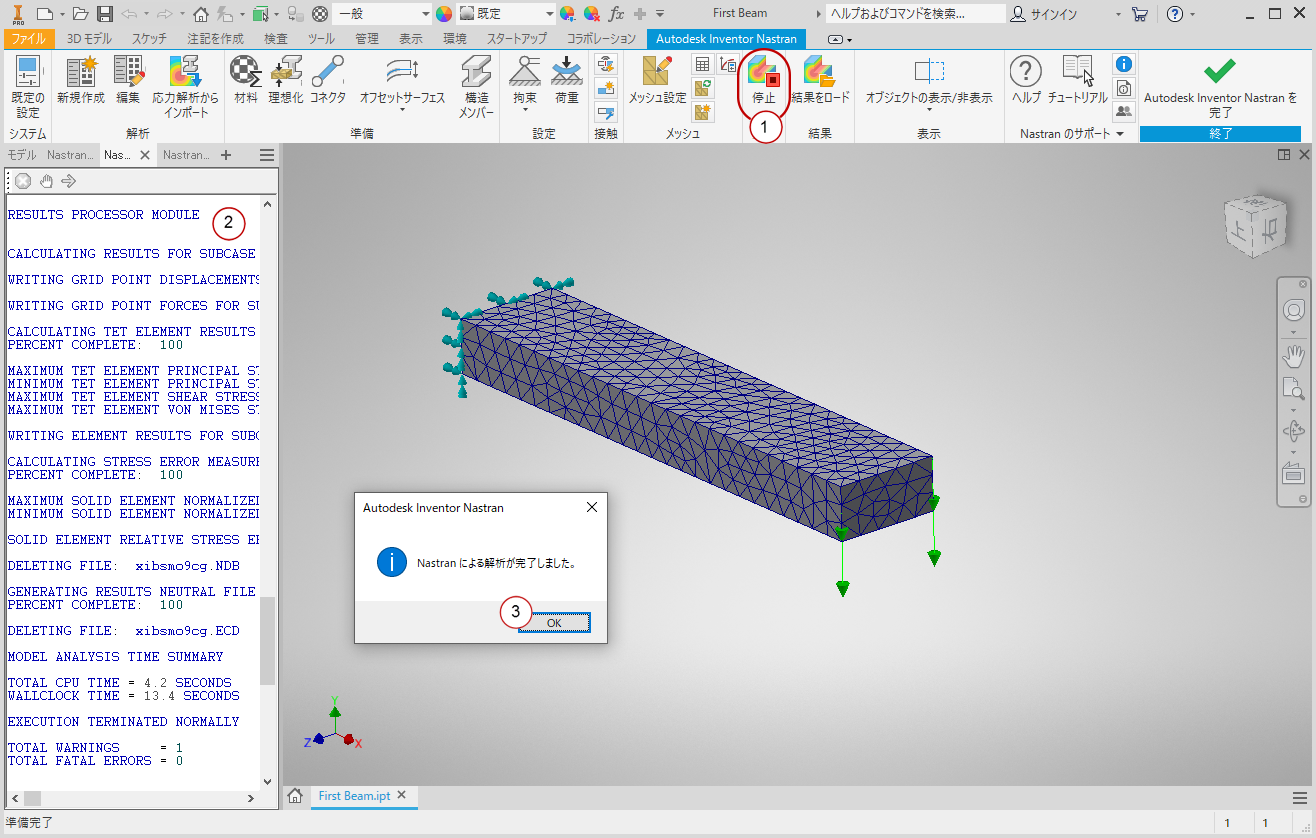

7. シミュレーションを実行する
  1. リボンの[実行]をクリックします。
  2. ツリーが自動的に Autodesk Nastran 出力に切り替わります。これは解析の進捗のログです。
  3. 解析が完了したら、[OK]をクリックします。

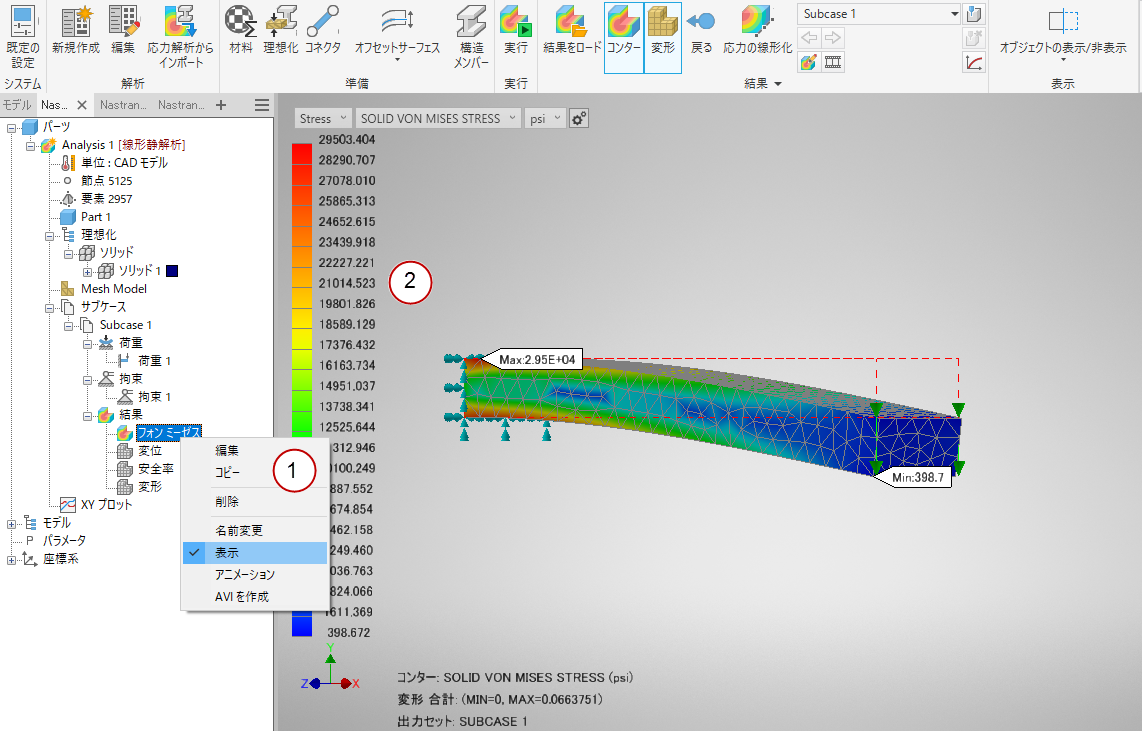

9. 応力を表示する
  1. ツリーの[結果]ノードの下にある[フォンミーゼス] > を右クリックして、[表示]をクリックします。
  2. 最大応力が「29,000 psi」であることを確認します。

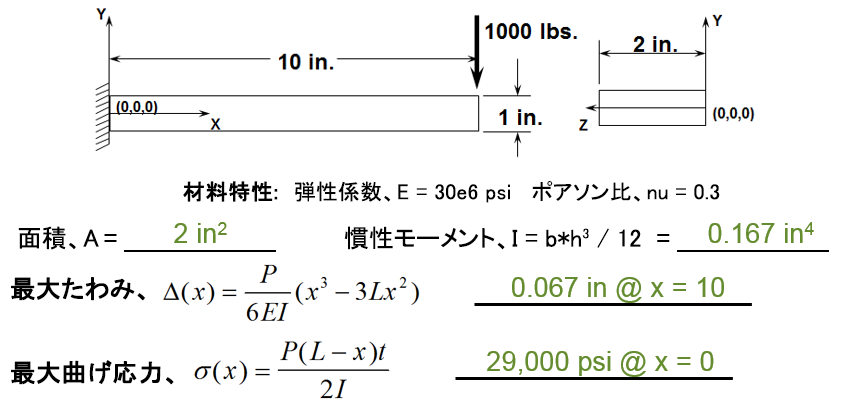

まとめ
お疲れ様でした。Autodesk Inventor Nastran で最初の FEA モデルが完成しました。
応答を手動で計算すると、結果は次のようになります。
