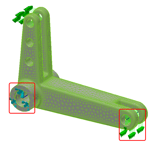

下の図に示されたレバー端部の拘束と荷重を除去する必要があります。
拘束を除去するには、ツリーでその拘束を右クリックして、[除去]を選択します。
荷重を除去するには、ツリーでその荷重を右クリックして、[除去]を選択します。モデル内で目的の条件が上の図のようにハイライト表示されるのを確認して、荷重を正しく選択してください。

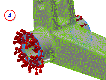

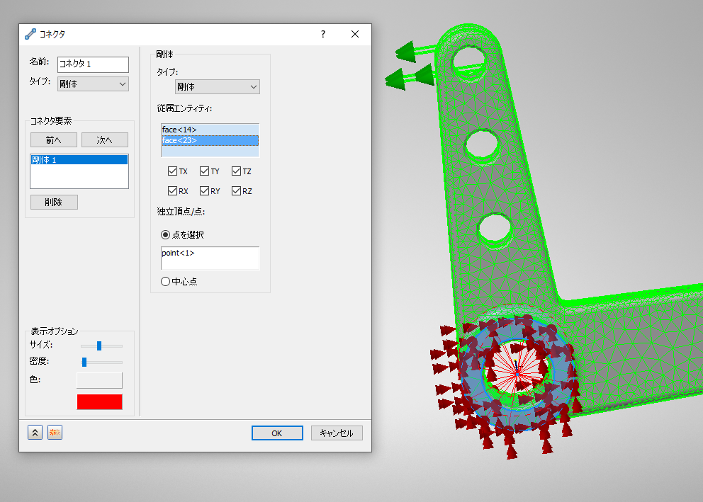

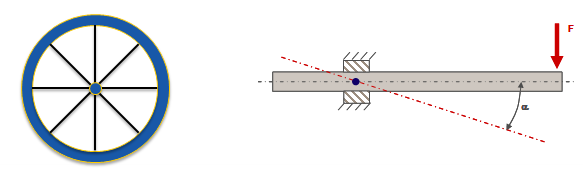

FEA でよく使用される手法は、回転をコントロールするための「ボール ジョイント」拘束です。ボール ジョイント拘束では、剛体要素を使用して基準点をコントロールします。通常、剛体要素はその外観から「スポーク」または「蜘蛛の巣」と呼ばれます。エッジやサーフェスの動きを基準点に結び付けることで、より自然な動きにすることができます。Autodesk Inventor Nastran では、次のように、これを剛体コネクタで行います。
2. 最初のボール ジョイント拘束を作成する

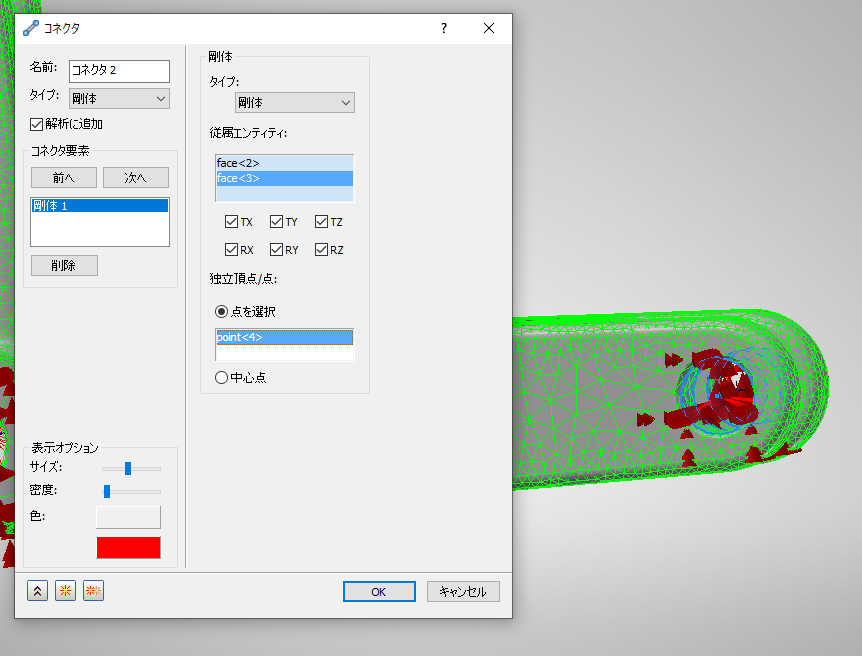

  1. モデル ツリーで、[コネクタ] > を右クリックし、[新規作成]をクリックします。
  2. [コネクタ]ダイアログ ボックスで、[タイプ][剛体]に設定します。
  3. [独立頂点/点]フィールドをクリックしてアクティブにし、軸上の基準点を[独立頂点]として選択します。
  4. [従属エンティティ]フィールドをクリックし、レバーの 2 つの終端面を[従属エンティティ]として選択します。
  5. すべての自由度がオンになっていることを確認します。
  6. [剛体]の[タイプ][剛体]に設定されていることを確認します。
  7. [OK]をクリックします。

同じ手順を繰り返して、小さい穴にボール ジョイント拘束を作成します。[独立頂点]として、軸の基準点を選択します。[従属エンティティ]として、次のように、各穴から内径サーフェスを選択します。

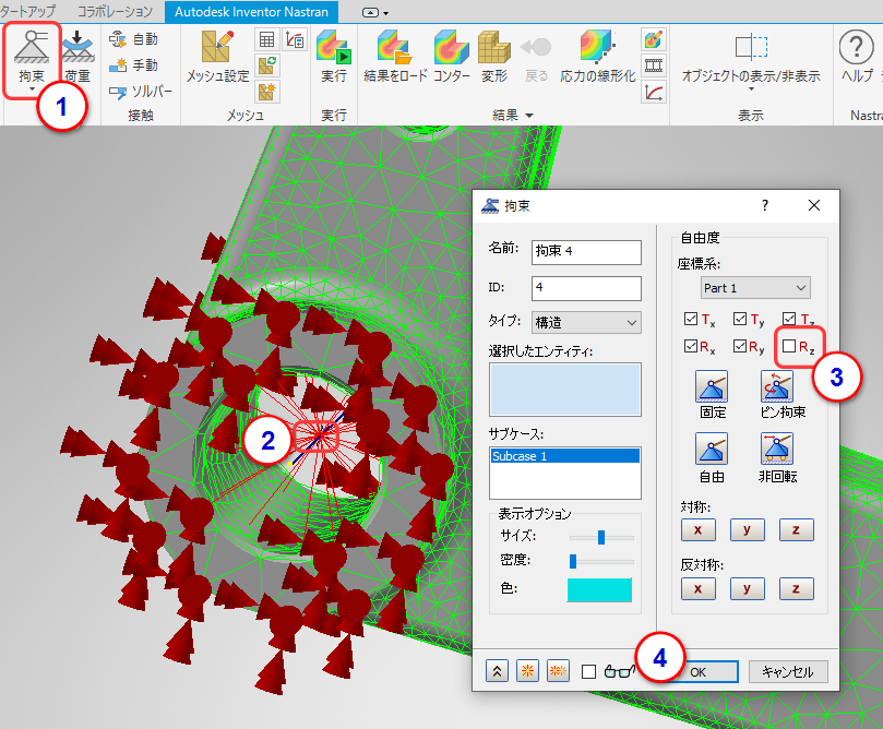

4. ピンで固定された穴を拘束する
  1. リボンの[拘束]をクリックします。
  2. 大きいピンの中心にある基準点を選択します。
  3. [拘束]ダイアログ ボックスで、自由度[Rz]をオフにします。
  4. [OK]をクリックします。

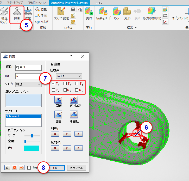

  5. リボンの[拘束]を再度クリックします。
  6. 小さい穴の中心にある基準点を選択します。
  7. [Tx]以外のすべての自由度をオフにします。
  8. [OK]をクリックします。

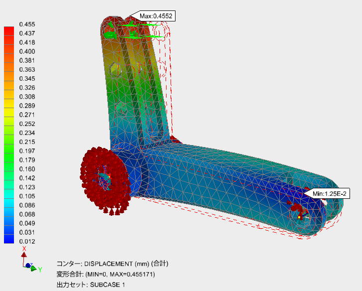

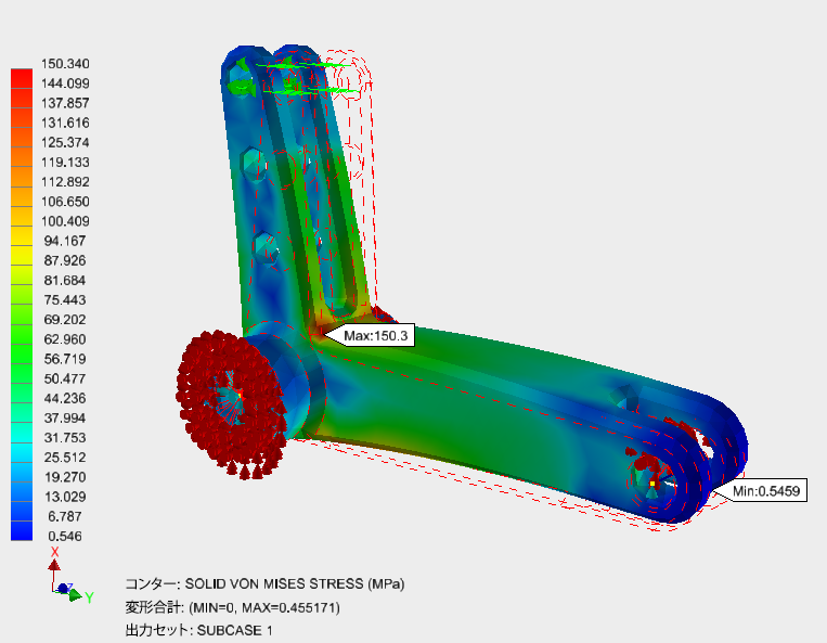

5. モデルの解析を実行して変位の結果を確認する
  1. リボンの[実行]をクリックします。解析を実行すると、[Autodesk Nastran 出力]ウィンドウにステータス メッセージが表示されます。
  2. 実行が完了したら、解析の完了を示すメッセージ ボックスの[OK]をクリックします。
  3. 変位をプロットするには、ツリーの[変位]を右クリックして、[表示]をクリックします。このような表示になります:
  4. 変位をアニメーション化するには、[変位]を右クリックして、[アニメーション]をクリックします。
  5. アニメーションを停止するには、[変位]を右クリックし、[アニメーション]をクリックしてオフにします。
6. 応力結果を確認する
フォンミーゼス応力をプロットするには、ツリーの[フォンミーゼス]を右クリックして[表示]をクリックします。要素エッジを非表示にするには、[フォンミーゼス] > を右クリックして[編集] をクリックし、[プロット]ダイアログ ボックスで、[表示オプション]をクリックし、次に[要素エッジ]をクリックします。
