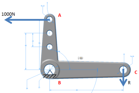

この演習では、単純なレバー アーム パーツの線形静的応力解析を実施します。ここでは、入門レベルの CAD ベースのシミュレーション システムでよくある境界条件を使用します。後の演習では、ここで実施する手順を基に、解析手順を細分化し、シミュレーションの全体的な精度を改善します。
モデルは、次の図のようなレバー アームです。

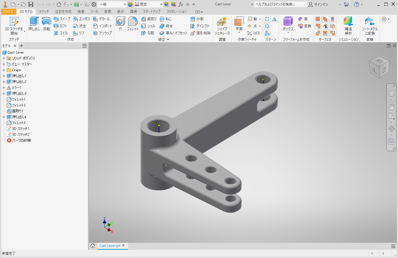

Autodesk Inventor を起動し、Cast Lever.ipt をトレーニング演習フォルダの Section 5 - Cast Lever サブフォルダから開きます([スタートアップ] > [起動] > [開く])。
このような表示になります:

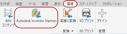

次のように、リボンの[環境]タブをクリックして、Autodesk Inventor Nastranをクリックします。

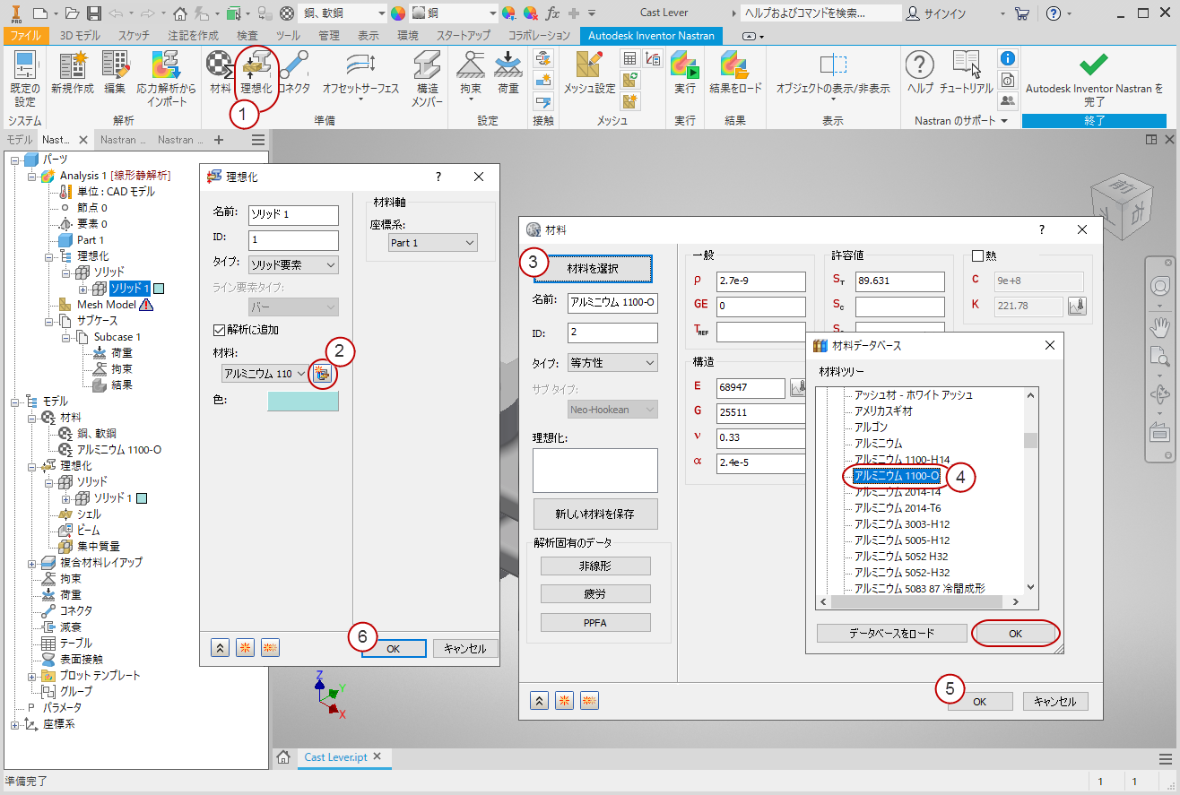

2. 物理特性を定義する
モデル ツリーで、[理想化]ノードを展開し、「ソリッド 1」など、既存の定義があるか確認します。ある場合は、[理想化] > を右クリックし、[すべて削除]をクリックします。この操作を実行すると、不必要な材料がパーツのメッシュおよび解析で表示されなくなります。
  1. リボンの[理想化]をクリックします。
  2. [理想化]ダイアログ ボックスで、[新規材料]アイコンをクリックします。
  3. [材料]ダイアログ ボックスで、[材料を選択]をクリックします。
  4. [材料データベース]ダイアログ ボックスで、[Autodesk Material Library]リストを展開し、[アルミニウム 1100-O]を選択します。[OK]をクリックします。
  5. [材料]ダイアログ ボックスで、[OK]をクリックします。
  6. [理想化]ダイアログ ボックスで、[OK]をクリックします。

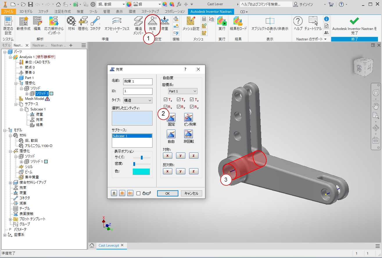

3. レバーを拘束する
  1. リボンの[拘束]をクリックします。
  2. [固定]拘束が指定されていることを確認します(これが既定の設定です)。
  3. 中央の穴の内側サーフェスを(図のように)選択し、[OK]をクリックします。
注: 荷重の均衡が取れているため、この軸を中心にした回転は発生しません。これが、この位置に固定拘束を適用した理由です。

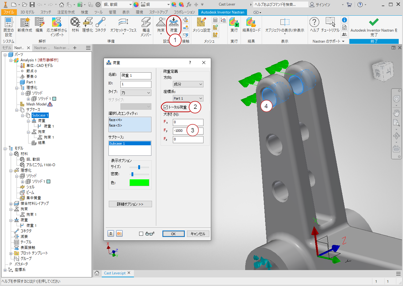

4. 最初の荷重を定義する
  1. リボンの[荷重]をクリックします。
  2. 2 つの穴の内側サーフェスを図のように選択します。
  3. [荷重]ダイアログ ボックスで[トータル荷重]チェックボックスをオンにします。
  4. 荷重の値として[Fy]-1000 と入力して、[OK]をクリックします。

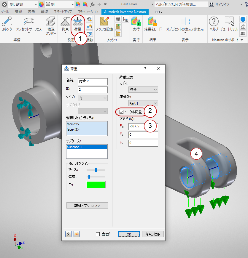

5. 2 番目の荷重を定義する
  2. 下部の 2 つの穴の内側サーフェスを図のように選択します。
  4. 荷重の値として[Fx]-687.5 と入力して、[OK]をクリックします。

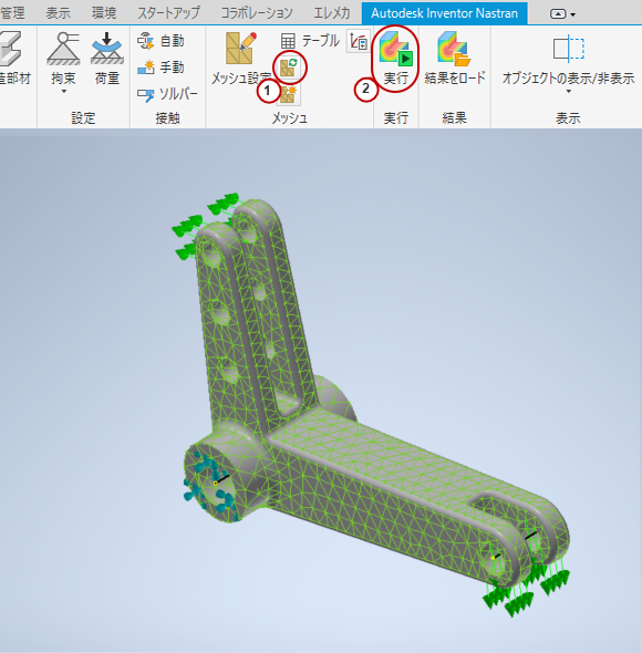

6. パーツのメッシュを生成して解析を実行する
  1. リボンの[メッシュを生成]をクリックします。
  2. メッシュの生成後、[実行]をクリックして解析を開始します。
注: シミュレーションの実行中は、モデル ツリーが変化して、Autodesk Nastran 出力が表示されます。出力に赤色のメッセージが表示されることがあります。これは、Autodesk Nastran によって不適切な形状の要素が特定されたことを示します。この演習では、この警告を無視します。
実行が完了したら、解析の完了を示すメッセージ ボックスの[OK]をクリックします。

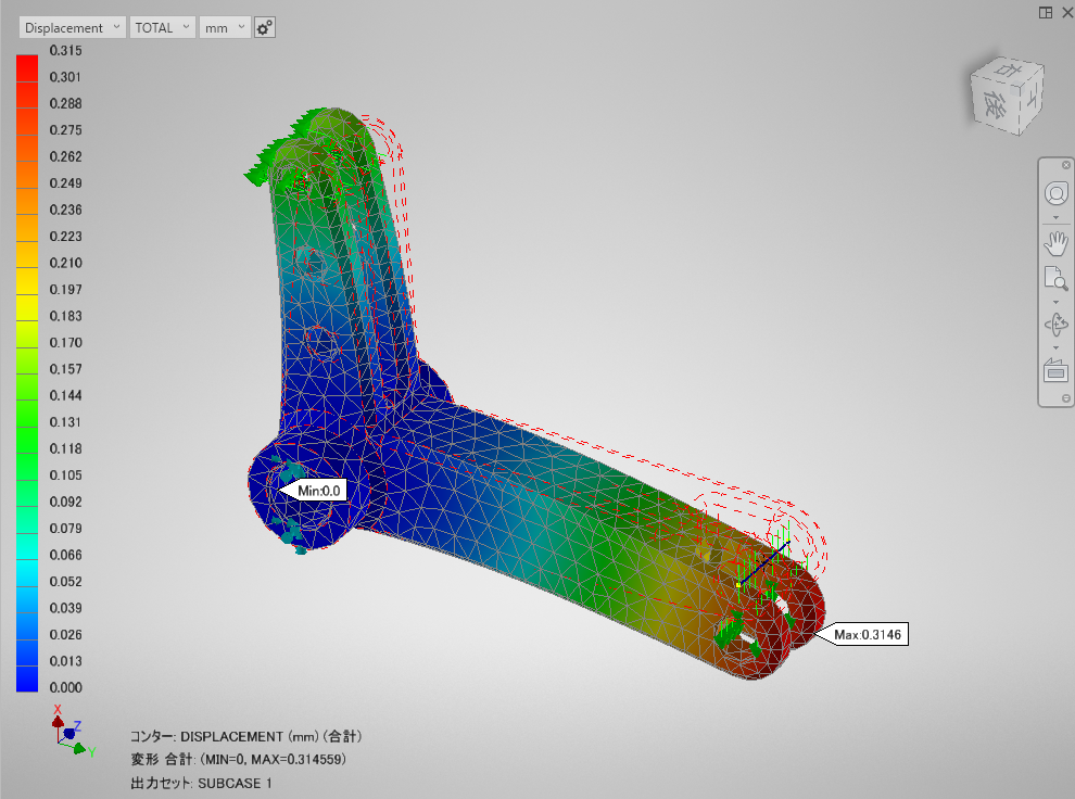

7. 結果を確認する

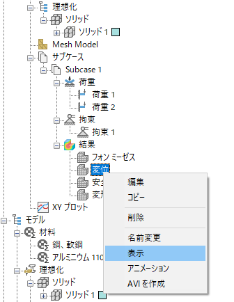

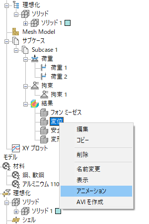

変位をプロットするには、次のように、ツリーの[変位]を右クリックして、[表示]をクリックします。
このような表示になります:
変位をアニメーション化するには、次のように、[変位]を右クリックして、[アニメーション]をクリックします。
アニメーションを停止するには、[変位]を右クリックし、[アニメーション]をクリックしてオフにします。

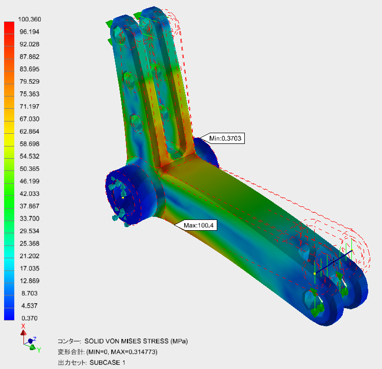

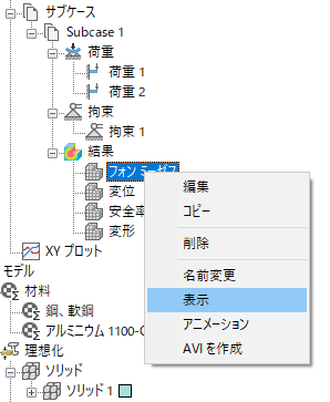

フォンミーゼス応力をプロットするには、[フォンミーゼス] > を右クリックして[表示]をクリックします。

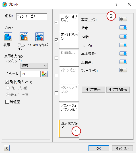

要素エッジをオフにするには、[フォンミーゼス] > を右クリックして[編集]をクリックし、[プロット]ダイアログ ボックスで[表示オプション]タブをクリックして、[要素エッジ]スライダをクリックして左に動かします。
このような表示になります:

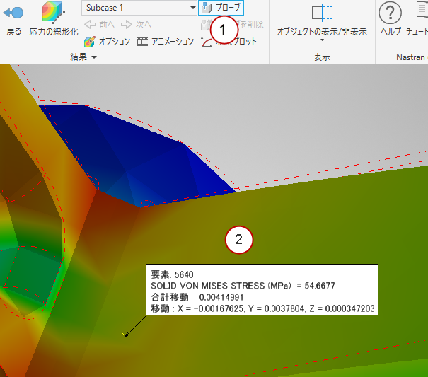

8. 特定の値を検出する
  1. リボンの[プローブ]コマンドをクリックします。
  2. レバー アーム上の位置にカーソルを合わせます。次のように、結果が表示されます。
