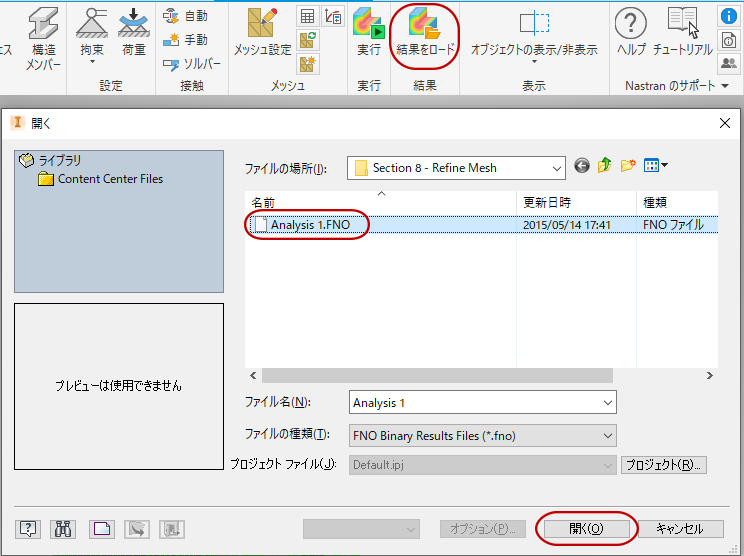

この演習に必要な結果をロードするには、次のように、[結果]パネルで[結果をロード]をクリックして、Section 8 - Refine Mesh サブフォルダから Analysis1.FNO を選択します。

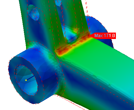

検査を終了する際に、応力結果で、潜在的な収束の問題がいくつか示されます。局所的に面の接触が断続的になっています。次のイメージでは、サーフェス上に表示される結果が「粗い」表示で、応力が高い領域では「まだら」な表示になっています。
コンター タイプ: フリンジ vs 連続

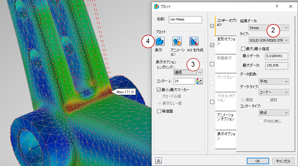

次の手順で、まずフォンミーゼス応力をモデル上に表示し、レンダリング オプションを調整します。
  1. [結果]パネルで[オプション]をクリックします。
  2. [コンター オプション]タブで、[結果データ]リストから[応力]を選択して、[タイプ]リストから[SOLID VON MISES STRESS]を選択します。
  3. [レンダリング][連続]に設定します。
  4. [表示]をクリックします。

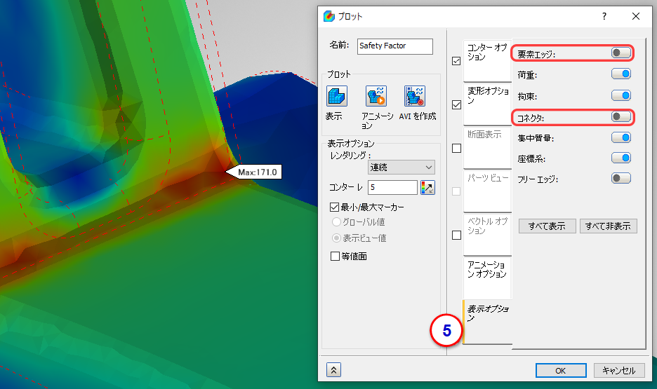

  5. ビューをクリーン アップするには、[表示オプション]タブをクリックして、[要素エッジ][コネクタ]のコントロールを左にスライドします。

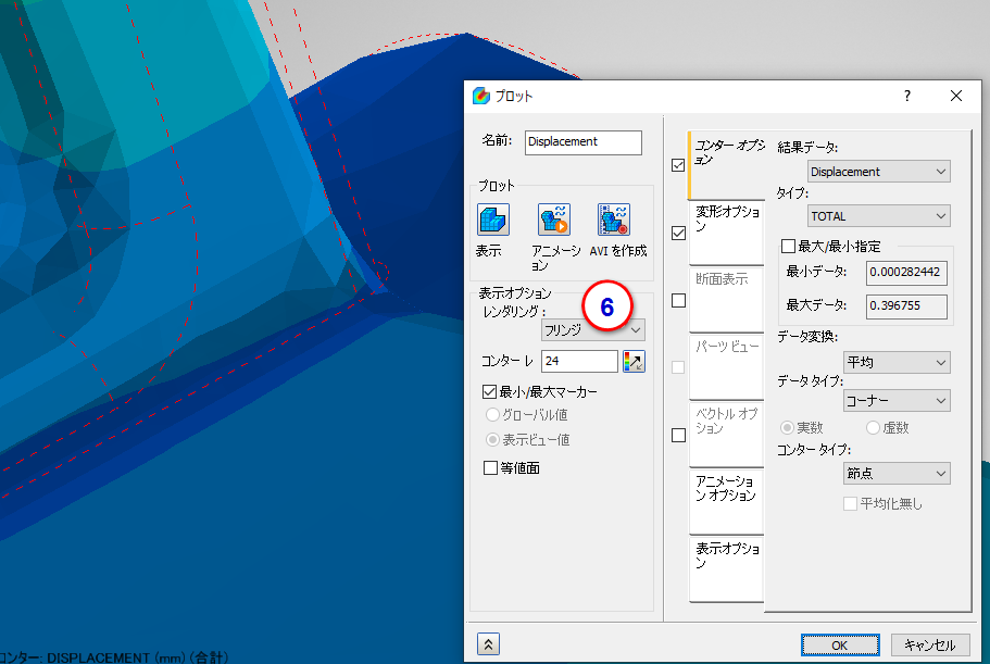

  6. [レンダリング][フリンジ]に変更します。コンターの境界がカーブではなく線分セグメントであり、要素エッジの影響を受けやすいことがわかります。これは、次のように結果を改善するためにメッシュの細分化が必要となる場合があることを示しています。

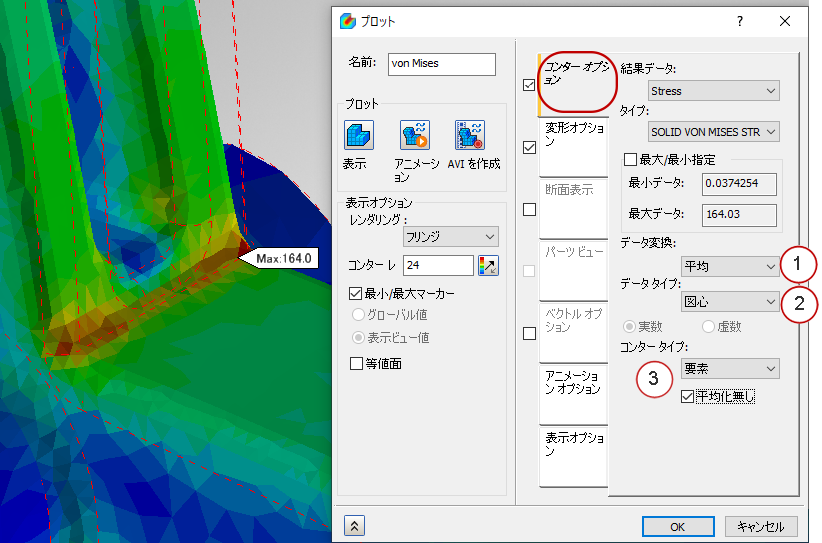

応力表示: 平均化 vs 平均化無し
  1. [コンター オプション]タブを再度クリックします。[データ タイプ]リストから[図心]を選択します。
  2. [コンター タイプ]リストから[要素]を選択します。
  3. [要素オプション]セクションから[平均化無し]を選択します。
平均化無しの図心タイプのプロットで、応力が隣接する要素を超えて飛び出していることがわかります。これはメッシュの細分割が必要であることを明確に示しています。

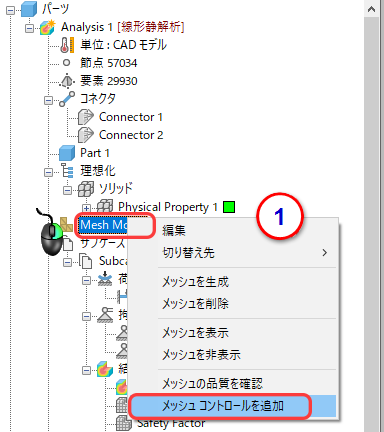

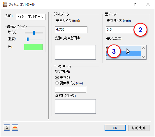

  1. 解析ツリーで[メッシュ モデル]を右クリックして、[メッシュ コントロールを追加]をクリックします。
  2. [メッシュ コントロール]ダイアログ ボックスで、[要素サイズ]を「0.5」mm に設定します。
  3. [選択した面]フィールド内をクリックします。
  4. 次の図のようにモデルの面を選択します。全部で 9 つの面が必要です。
  5. [OK]をクリックして[メッシュ コントロール]ダイアログ ボックスを閉じます。

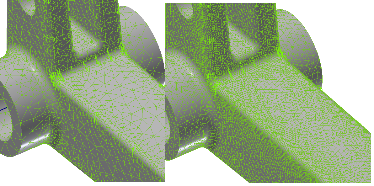

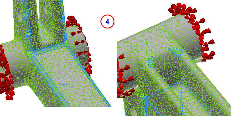

  7. [メッシュを生成]をクリックして、メッシュを再生成します。
  8. [OK]をクリックして[メッシュ]ダイアログ ボックスを閉じます。
次のように、元のメッシュは左、新しいメッシュは右に表示されます。

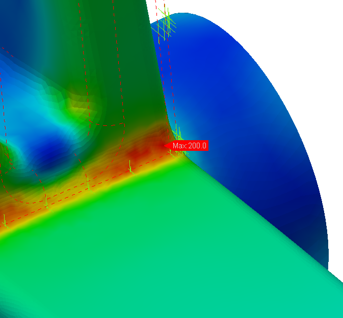

リボンの[実行]をクリックします。
このフィレットで応力が約 20% 増加したことに注目してください。
