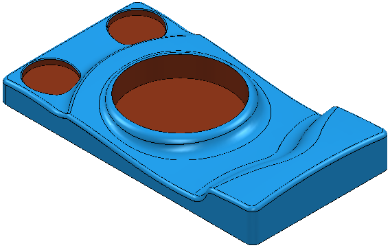

反転コンポーネント未選択

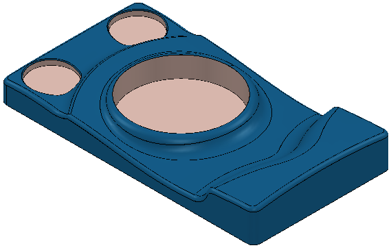

反転コンポーネント選択
このオプションと モデル コンテキストメニューの 選択反転 オプションを併用し、不適切な方向の全サーフェスを反転することができます。 選択の質は、モデルの質により異なります。内側を表示するサーフェスにギャップが存在する場合、このオプションの使用により、当該サーフェスも選択されます。
