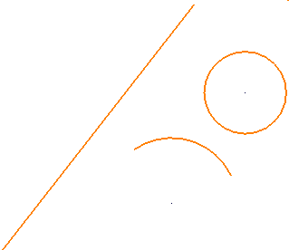

この例では、カーブ編集 タブを使用し、別のアイテムに接触する円弧の作成方法を説明します。単純なライン、円弧、円を使用します。
  1. [カーブ編集] タブ > [作成] パネル > [円/円弧] > [3 点円弧] をクリックします。
  2. 円弧の始点(ポイント )を示すラインを選択します。
  3. 円弧の終点(ポイント )を示す円を選択します。
  4. 円弧の中点(ポイント )を示す円弧を選択します。
    PowerMill は全 3 アイテムに接する円弧を作成し、円弧確認 ダイアログを表示します。
  5. PowerMill は、1 つの結果のみ表示します。ただし、この場合は複数の候補があるため、次候補 のクリックにより、それらを表示することができます。
  6. 必要とする候補が検出されたら、OK をクリックします。
