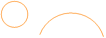

この例では、カーブ編集 タブを使用した円/円弧の作成方法を説明します。
  1. [カーブ編集] タブ > [作成] パネル > [円/円弧] > [円] をクリックします。これにより、 ツールバーが表示され、カーソルが円に変化します。
  2. 半径10 と入力します。
  3. グラフィック領域で円弧の中心を選択します。
  4. [カーブ編集] タブ > [作成] パネル > [円/円弧] > [中心点円弧] をクリックし、円弧 ツールバーを表示します。
  5. 円弧の始点を選択します。これにより、円弧の半径が定義されます。 カーソルが円に変化します。
  6. 円弧の終点を選択します。
  7. をクリックし、円弧 ツールバーを閉じます。
  8. 円、および、円弧が作成されます。
