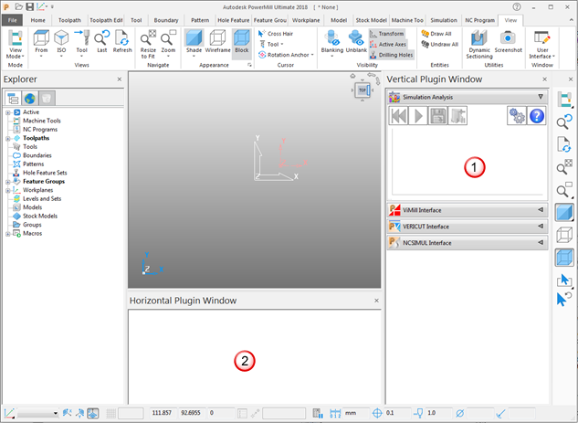

PowerMill にプラグインを追加し、必要に応じて加工方法を適応させることができます。プラグインは、メインPowerMill のアプリケーション外部で開発されますが、完全に相互作用するように設計されています。プラグインは、水平プラグイン ウィンドウまたは垂直プラグイン ウィンドウのいずれかに表示されます (プラグインの表示場所は変更できません)。
垂直プラグイン ウィンドウ
水平プラグイン ウィンドウ
プラグイン ウィンドウが表示されていない場合、[ビュー] タブ > [ウィンドウ] パネル > [ユーザーインターフェース] > [垂直プラグイン ウィンドウ]、または [水平プラグイン ウィンドウ] をクリックします。

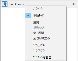

プラグインウィンドウコンテキストメニューの表示方法
コンテキストメニューのオプションを使用し、プラグインウィンドウの使用、および、表示方法の指定が可能です。
垂直プラグイン ウィンドウでプラグイン ヘッダーを右クリックし、プラグイン ウィンドウのコンテキスト メニューを表示します。
- 単独モード - 選択中のプラグイン以外の全プラグインを折りたたみます。
- 単一タブ非表示 - 2 つ以上のプラグインが有効な場合のみ、プラグインタブを表示します。
- プラグイン管理 - プラグイン マネージャー を表示します。プラグインマネージャー を使用し、PC にインストールされている全プラグインの管理が可能です。
