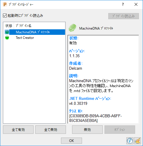

[ファイル] タブ > [オプション] > [インストール済みプラグイン管理] をクリックし、プラグイン マネージャー ダイアログを表示します。このダイアログを使用し、PC にインストールされているプラグインの管理が可能です。
このダイアログには、以下のオプションが表示されます。
起動時にプラグイン読込みPowerMill の起動時にプラグインを読込みます。このオプションを選択解除すると、プラグインは読込まれません。
プラグイン読込みPowerMill の起動後にプラグインを読込みます。
状態 - 記号により、各プラグインの状態を表示します。
プラグイン名 - 各プラグインの名称が表示されます。
プラグイン要約 - プラグインを選択し、右側のパネルに情報を表示します。
全て有効 - 全プラグインを有効にします。
全て無効 - 全プラグインを無効にします。
有効 / 無効 - 選択プラグインの有効 / 無効を切替えます。
オプション - 選択プラグインの オプション ダイアログを表示します。プラグインに オプション ダイアログがない場合、このボタンは無効になります。
情報 - プラグイン ログを表示します。
プラグイン ログ クリアー - プラグインログ内の全アイテムを削除します。
