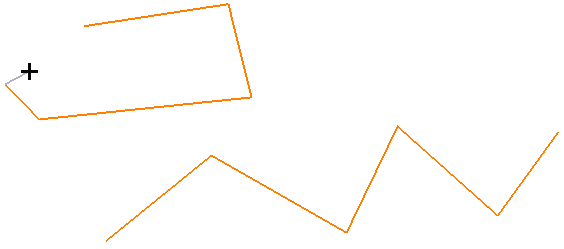

  1. [カーブ編集] タブ > [作成] パネル > [ライン] > [連続] をクリックし、連続線 ツールバーを表示します。
  2. グラフィック領域で連続線をスケッチ、または、ツールバーの座標領域に座標を入力して連続線を作成します。
  3. をクリックして当該セグメントを終了し、別のセグメントを開始します。

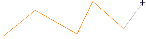

    または、最終ポイントをダブルクリックし、当該セグメントを終了します。
  4. 別の連続線のスケッチを続行します。

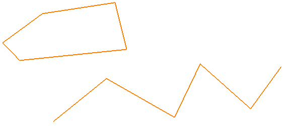

  5. をクリックし、当該セグメントを閉じます。

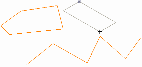

  6. [カーブ編集] タブ > [作成] パネル > [ライン] > [長方形] をクリックし、長方形 ツールバーを表示します。
  7. グラフィック領域をクリックし、長方形を定義する 2 つの対角コーナーをマークします。
