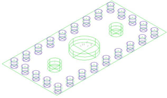

- 10 mm 孔 (24 個)
- 18 mm 孔 (2 個)
- 40 mm 孔 (1 個)
- フィーチャー選択 ダイアログを表示します。
- 孔フィーチャー セット コンテキスト メニューから 孔選択 を選択
- 孔あけ ストラテジー ダイアログで 選択 ボタンをクリック
- 直径 領域で、10.00をクリックしてから
をクリックします。これにより、直径 10 が 選択フィルター 領域に入力されます。すべての 10 mm 孔が選択されました。

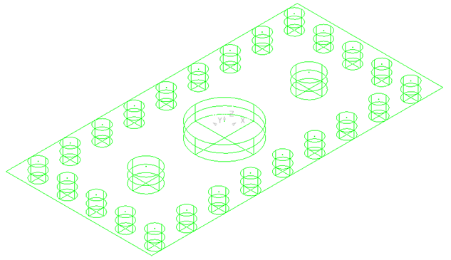

- 18 mm 孔も同じように処理します。
すべての 18 mm 孔が選択されました。

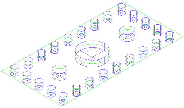

- 最後に、40 mm 孔も同じように処理します。
40 mm 孔が選択されます。
