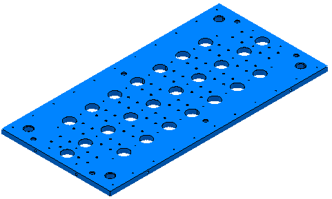

この例では、孔作成 オプションから自動作成された孔の編集方法を説明します。examples フォルダーの RetainerPlate.dgk モデルを使用します。
  1. 複数の孔を含むモデルの一部を選択します。

    PowerMill が選択孔を認識します。
    孔の Z 軸が作業平面の Z 軸にアラインされている標準孔
    孔の Z 軸が作業平面の Z 軸にアラインされている複合孔
    孔の Z 軸が作業平面の Z 軸にアラインされていない標準孔

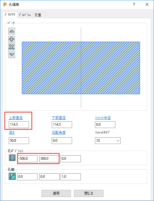

  4. 編集対象の孔を選択します。
    グラフィックウィンドウで孔を編集 することもできます。
  5. 孔編集 ダイアログで、上部直径XY 座標を編集します。
    上部直径 を変更すると、下部直径 も自動的に更新されます。
複合孔を編集するには、ダイアログの簡易図から関連するコンポーネントを選択します。これにより、選択されたコンポーネントが斜線表示されます。その後、適切な値に編集します。
Z 軸が作業平面の Z 軸にアラインされていない孔を選択すると、孔の作業平面の代わりに、孔ポジション 座標がアクティブ作業平面に相対して表示されます。この場合、 がダイアログに追加されます。詳細を表示するには、 にマウスを合わせます。
