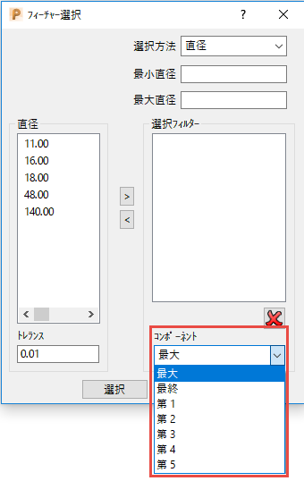

コンポーネント を使用し、特定孔コンポーネントの直径、または、長さで孔を選択します。これにより、孔コンポーネントのみの選択ではなく、孔全体が選択されます。
コンポーネント オプションは、以下の箇所で利用可能です。
注: コンポーネント は、複合孔 のみに対して有効になります。

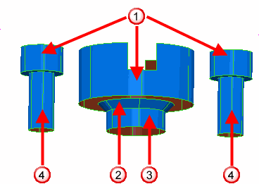

第 1 - 最大直径を持つコンポーネント
第 2 - 孔の第 2 コンポーネント
第 3 / 最終 - 最小直径を持つコンポーネント
第 2 / 最終 - 最小直径を持つコンポーネント
注: 最小直径を持つコンポーネントが、常に 最終 コンポーネントになります。この場合、最終 コンポーネントは、一方の孔では 第 2 と同一となり、もう一方の孔では 第 3 と同一になります。
