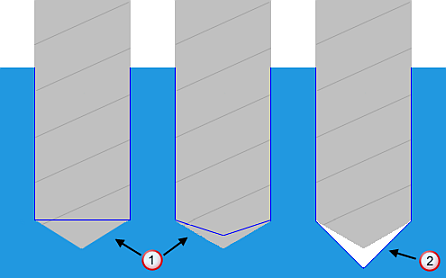

たとえば、複合孔の場合:
サイドビュー
孔上部、第 1 コンポーネント上部
第 1 コンポーネント下部
第 2 コンポーネント上部
第 2 コンポーネント下部、第 3 コンポーネント上部
第 3 コンポーネント下部、最終コンポーネント下部
と は同一 Z 高さになります。
この例では、ヘリカルサイクルタイプ を使用します。
上部コンポーネント2
下部コンポーネント3 / 最終
