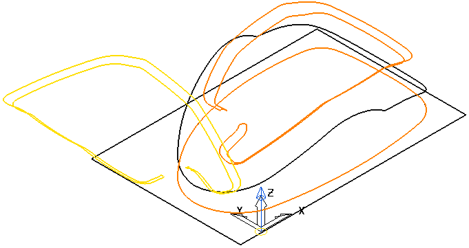

回転の使用例
この例では、カーブ編集 タブを使用したカーブの回転方法を説明します。オリジナル保持 オプションの使用により、変換の効果を速やかに確認することができます。
  1. 回転するカーブを選択します。選択カーブが黄色に変化します。
  2. [カーブ編集] タブ > [編集] パネル > [変換] > [回転] をクリックし、回転 ツールバーを表示します。
  3. 角度80 と入力します。これにより、選択カーブの回転、および、コピーが行われます。
注: 回転軸は、基準編集平面に垂直になります。 原点は選択カーブの中心に配置されます。
詳細については、変換用に原点を移動する例 を参照してください。
