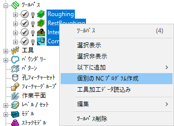

  1. 必要なツールパスを作成します。
  2. 選択した [ツールパス] コンテキスト メニューから 個別の NC プログラム作成 を選択し、は、NC プログラムを書出すツールパスを選択します(この例では全て)。
  3. PowerMill はツールパスと同じ名前の各ツールパス用の NC プログラムを作成します。NC プログラム リストを展開し、作成された NC プログラムを表示します。
  4. NC プログラム コンテキスト メニューから 全て書出し を選択し、全ての NC プログラムを書出します。
