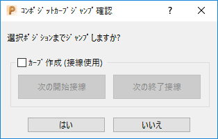

オレンジ色のカーブをクリックすると、コンポジットカーブジャンプ確認 ダイアログが表示されます。
このダイアログには、以下のオプションが表示されます。

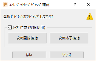

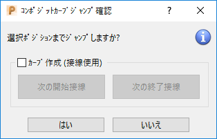

既存のカーブの代わりにサーフェスを選択してコンポジットカーブを作成中で、ギャップを塞ぐ必要がある場合、コンポジットカーブジャンプ確認 ダイアログに追加項目が表示されます。
カーブ作成(接線使用) - 選択解除
- コンポジットカーブがエンベットカーブのままの場合に表示されます。 にマウスオーバーすると、詳細情報が表示されます。
カーブ作成(接線使用) - 選択
- コンポジットカーブがエンベットカーブでなくなると表示されます。 にマウスオーバーすると、詳細情報が表示されます。
注: サーフェス、または、サーフェスから抽出されたカーブからコンポジットカーブを作成する場合、作成されるコンポジットカーブはエンベットパターンになります。
