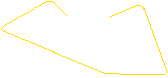

この例では、カーブ編集 タブを使用した 2 つのカーブ セグメントのマージ方法を説明します。ここでは 切り取りの使用例 で作成されたカーブをそのまま使用します。
  1. マージ対象セグメントを選択します。
    セグメントが未選択の場合、全セグメントのマージが実行されます。
  2. [カーブ編集] タブ > [編集] パネル > [セグメント] > [マージ] をクリックし、選択セグメントのマージを行います。
