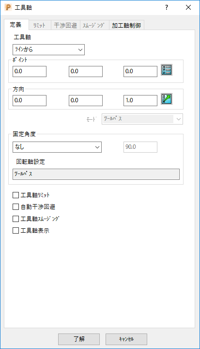

工具軸アイテムを使用し、工具方向を制御して多軸加工を有効にします。
[ツールパス編集] タブ > [編集] パネル > [工具軸] をクリックし、工具軸 ダイアログを表示します。
工具軸ダイアログには、以下のタブが表示されます。
定義 - 多軸ツールパスの加工中に、工具が方向付けを行う方法を制御します。既定設定は、標準の 3 軸加工に使用される 垂直 です。
リミット - マシンの加工リミットを制御し、多軸ツールパスの加工中の工具配置角度を制限します。
干渉回避 - ユーザー定義の方法で工具軸を自動的に傾斜させ、工具アセンブリのシャンク/ホルダーとモデル間の干渉を回避します。
スムージング - 工具軸の速度、および、ポジションの変更を最小限に抑えます。これにより、マシンの軸移動のスムージングが行われます。
加工軸制御 - 軸移動数を削減し、工具軸方向の急変更のスムージングを行います。
