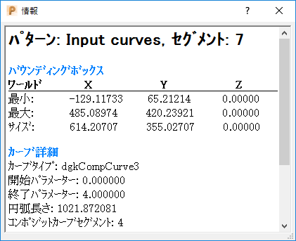

- プロパティ - カーブの範囲、タイプ、キーポイントを表示します。
パターン - パターンの名前を表示します(この場合は入力カーブ)。
セグメント - セグメントのプロパティを表示します。この場合、第 1 セグメントになります。
