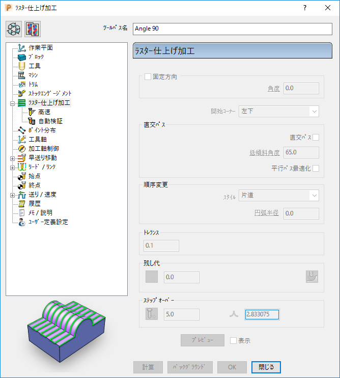

ストラテジー ダイアログには、アクティブ ツールパスを作成するために使用するパラメーターを表示できます。
ツールパスパラメーターの表示方法
  1. [ツールパス] タブ > [計算] パネル > [設定] をクリックし、ストラテジー ダイアログを表示します。
    ラスター仕上げ加工ツールパスでは、ラスター仕上げ加工ダイアログが表示されます。
  2. 既定では、名称 項目のみ変更することができます。その他の項目を編集するには、当該ツールパス編集用ダイアログ表示 をクリックし、既存のツールパスを編集します。または、ツールパス再利用 をクリックし、当該ツールパスを元に新規ツールパスを作成します。
