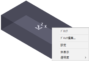

ブロックはエンティティではありません。そのため、エクスプローラーからコンテキストメニューを利用することはできません。ただし、グラフィック領域からコンテキストメニューを利用することができます。
ブロックコンテキストメニューは、グラフィック領域のブロックを右クリックしてアクセスします。
注: このメニューは、マウスの右クリック時に、ツールパスやモデルのようなその他のエンティティがない場合のみ表示されます。
[ブロック] メニューには次の項目が含まれています。
ブロック - このメニューの名称です。
ブロック編集ブロック編集 タブを表示します。このタブを使用し、ブロックのインタラクティブな編集が可能です。
設定ブロック ダイアログを表示します。このダイアログを使用し、ブロックを編集します。
非表示 - ブロックを非表示にします。 ブロックの表示/非表示を切替えるには、[ビュー] タブ > [外観] パネル > [ブロック] をクリック、または、Ctrl + Alt + B ホットキーを使用します。
透明度 - ブロックの透明度を制御する割合を選択します。
