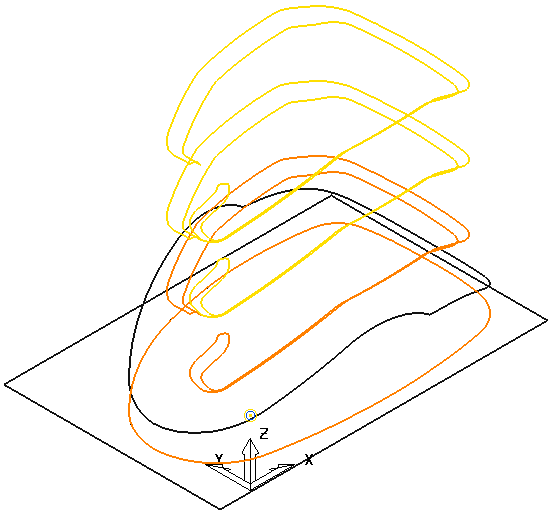

移動の使用例
この例では、カーブ編集 タブを使用したカーブの移動方法を説明します。オリジナル保持 オプションの使用により、変換の効果を速やかに確認することができます。
  1. 移動するカーブを選択します。選択カーブが黄色に変化します。
  2. [カーブ編集] タブ > [編集] パネル > [変換] > [移動] をクリックし、移動 ツールバーを表示します。
  3. コピー数2 を入力します。
  4. ステータスバー0 0 75 と入力し、Enter キーを押します。これにより、選択カーブのコピーが作成され、移動されます。
注: 原点は選択カーブの中心に配置されます。
詳細については、変換用に原点を移動する例 を参照してください。
