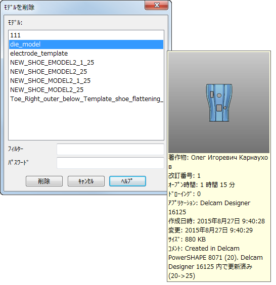

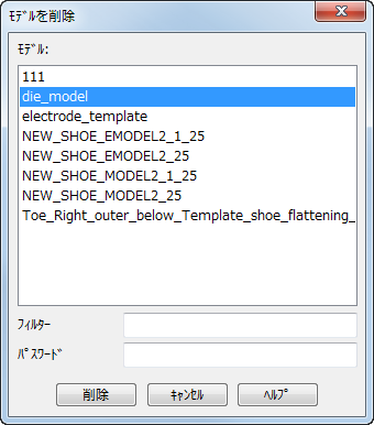

データベースに保存されている不要なモデルを削除することができます。データベース外に保存されたモデルは、Windows エクスプローラを使用して、通常のファイルと同様に削除することができます。
リストされたモデル名を複数選択する場合は、[Shift]+クリック または[Ctrl]+クリック
の標準的な方法を使用します。選択したモデル上にカーソルを配置して、そのモデルのサムネイルを確認します。
フィルターでは大文字 / 小文字は区別されません。*.VL は .VL の拡張子を持つモデルを .vl の拡張子を持つモデルと同様に表示します。
詳細については、フィルターオプション を参照して下さい。

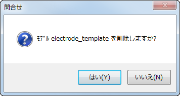

はい をクリックするとデータベースからモデルが削除され、モデルの削除 ダイアログに戻ります。オプション ダイアログの モデル ページで、ごみ箱を使用 オプションが選択されている場合には、削除されたモデルは(ごみ箱が一杯でない限り)ごみ箱に保管されます。それ以外の場合には、モデルはシステムから永久に削除されます。
いいえ をクリックして、モデルを削除せずにダイアログに戻ります。
