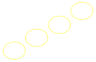

  1. 押出すワイヤーフレーム、または、テキストオブジェクトを選択します。
    次の例はコンポジットカーブを示しています。

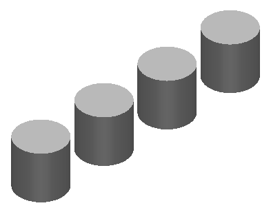

    単一のワイヤーフレーム、または、テキストオブジェクトを選択した場合、オブジェクトが押出されてソリッドを形成します。
    このことは、押し出しサーフェスの作成と似ています。ただし、ワイヤーフレーム オブジェクトが平坦で閉じている場合には、キャップがソリッドに追加されます。
    ソリッドがソリッドフィーチャーツリーに表示されます。モデル内にアクティブソリッドがない場合、このソリッドがアクティブになります。 それ以外の場合、ソリッドはアクティブには設定されません。

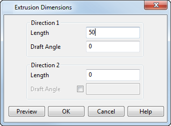

    複数のワイヤーフレーム、または、テキストオブジェクトを選択した場合、押出し寸法 ダイアログが表示されます。 ダイアログを使用して、引伸ばしソリッドの寸法を設定します。

    1. 次のワイヤーフレームオブジェクトを選択します。
    2. 押出しソリッドの値を入力します。
      方向 1 - 長さ - 押出しの長さです。 [マイナス方向 2 長さ]の値が 0 以外の場合、押し出しの[長さ]を 0 にすることができます。

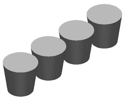

      勾配角度 - 押出しソリッドのベースカーブと反対側の端のカーブ間の勾配角度です。 角度は基準平面、または、カーブのベストフィット平面に垂直な軸から計測されます。
      方向 2 - 長さ - アクティブ平面以下の押出しの長さです。
    3. [プレビュー]をクリックすると、押し出しソリッドが表示されます。
      長さ勾配角度値 を変更し、プレビュー を再クリックしてソリッドを更新します。
    4. OK をクリックしてプレビューを了解し、ダイアログを閉じます。
