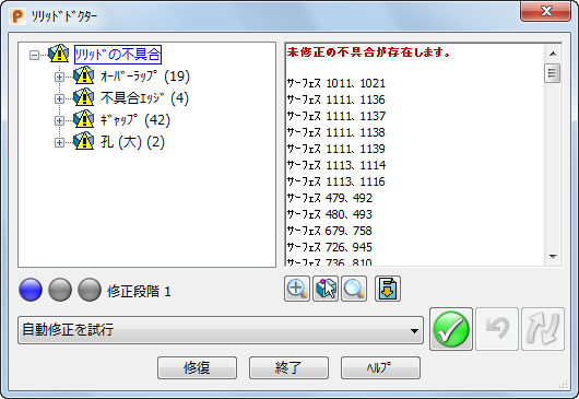

ソリッド ドクターを使用するには:
- 不具合がないかチェックするソリッドを選択します。
- [ソリッドツール]タブ >[修正]パネル > [ソリッドドクター]をクリックします。
- [ソリッドドクター]ダイアログを使用して、孔の除去や問題のあるサーフェスのトリムの修復を行い、ソリッド内のすべての不具合を修正します。

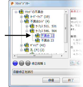

- 不具合ツリー - ソリッド内の不具合を表示します。不具合ツリー、または、モデルウィンドウから不具合を選択できます。ツリーで不具合を選択すると、モデル内のその不具合が強調表示されます。モデル内の不具合を選択し、ツリー内で強調表示することもできます。
サンプル
- 不具合ツリー の不具合をクリックします。
- モデルの不具合の注釈をクリックします。

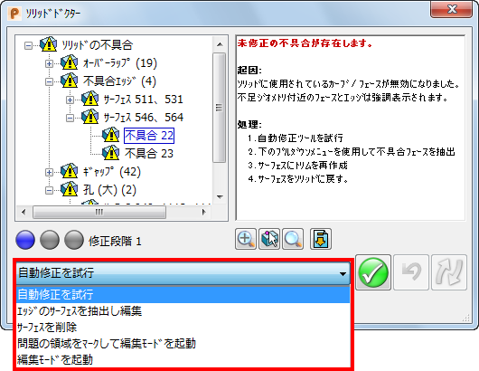

- [不具合情報]: 選択した不具合の説明です。
次の不具合情報があります。
- [起因]: 不具合の情報が表示されます。
- [処理]: 修正手順の候補が示されます。

- 修正オプション - 利用可能な修正操作から、修正のオプションを選択します。詳細については、「修復オプションのリスト」を参照してください。デフォルトオプションは、自動修正を試行 です。選択した修復オプションに応じて、[ドクター編集]ツールバーが表示されます。
- [適用]
: クリックして、修復オプションを適用します。

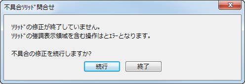

- 終了 - ダイアログを閉じて、不具合の有無を再確認します。不具合が検出されると、不具合ソリッド問合せ ダイアログが表示されます。
- 続行 - ソリッドドクター ダイアログを表示して、不具合の修正を続行します。
