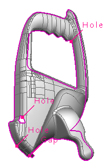

次のモデルでは、不具合のないソリッドの作成工程を示しています。

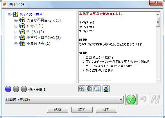

  4. [ソリッドツール]タブ >[修正]パネル > [ソリッドドクター]をクリックします。
    [ソリッドドクター]ダイアログが表示されます。
    最初のエラーグループがエラーツリーで選択され、モデル上で表示されます。
  5. ギャップ(1) を選択します。
  6. 修正オプション ドロップダウンリストから、ギャップ周りのサーフェスを抽出し編集 をクリックします。
  7. [選択エラーを処理] をクリックします。

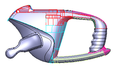

  8. モデルウィンドウのギャップの周囲をズームし、以下に表示される 3 つのサーフェスを選択します。
  9. [削除] をクリックします。

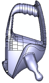

  22. [選択エラーを処理] をクリックします。
  23. [ソリッドのエラーを再チェック] をクリックします。
    ソリッドの外側エッジが、孔として示されます。
  24. 修正オプション ドロップダウンリストから 意図的な大きな孔を無視 をクリックします。
  25. [選択エラーを処理] をクリックします。
  26. 終了 をクリックします。
