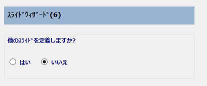

スライド ウィザードのページ 6: 別のスライドの作成
このページには、他のスライド作成用のオプションが含まれています。

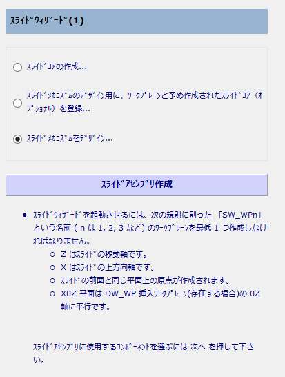

はいスライドウィザード のページ 1 に戻り、他のスライドを定義します。
いいえ - モールドにプレビュースライドアセンブリのコンポーネントを作成します。
次へ - 続行します。選択に応じて、異なる操作結果になります。
