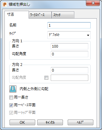

押出し領域ソリッドを編集
押し出し領域のソリッドをダブルクリックして、[領域を押出し]ダイアログを表示します。3 つのタブを使用して、ソリッドを編集します。
[寸法]タブでは、ソリッドの寸法を編集することができます。
[寸法]タブのオプション([名前]オプションを除く)は、領域を押し出し操作中に使用することもできます。必要に応じて、ソリッドの[名前]を入力します。または、PowerShape によって割り当てられる既定の名前を使用します。
[ワークスペース]タブと[スケッチ]タブは、[押出し]ダイアログの同等のタブと同じ方法で使用します。
また、押し出し領域のソリッドは、その他のプリミティブ ソリッドと同じ方法で編集することもできます。
