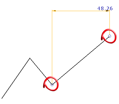

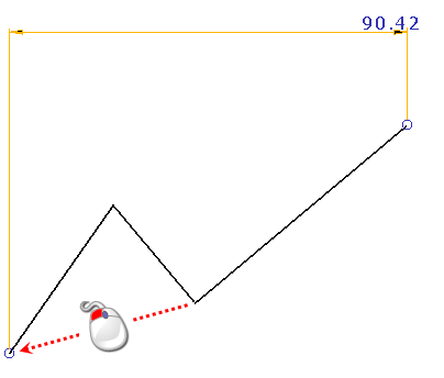

寸法補助線にはハンドルがあり、これを使用して寸法を編集することができます。
サンプル
寸法を選択します。
ハンドルをクリックして、新規位置にドラッグします。
