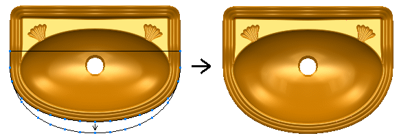

モーフィングにより、サーフェスグループを異なる形状に変換します。
完全に変形しても、サーフェス上の全ての詳細(フィレット、トリムなど)が損なわれることはありません。

モデルの周りにポイント、カーブ、サーフェスを使用して、モーフィングを制御します。形状を大幅に変更するよりも、細かい修正を実行するためにモーフィングを使用すると、最良の結果が得られます。
