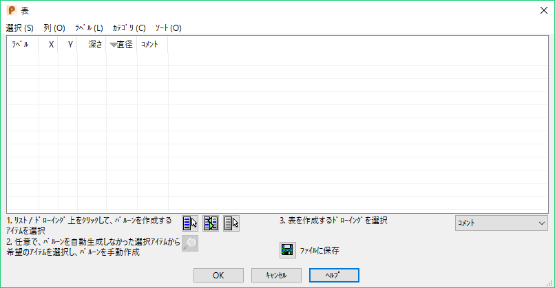

  6. [注釈]タブ > [表]パネル > [孔]をクリックして、[表]ダイアログを表示します。
  7. [列] > [ネジ詳細] > [ネジ上部直径]を選択して、オプションを選択します。
  8. OK をクリックします。
