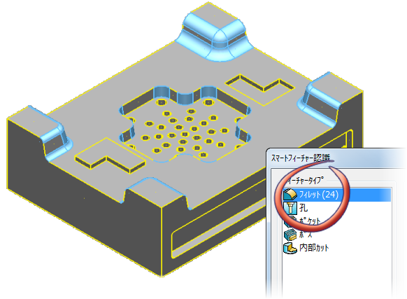

[スマートフィーチャ選択]ダイアログは、履歴を持つソリッドのフィーチャーを認識して選択できる点を除いて、[スマートフィーチャ認識]ダイアログに似ています。
このダイアログを使用して、次の操作を行います。
  1. [フィーチャタイプ]を選択します。
  2. 選択したフィーチャー タイプの[選択条件]を指定します。
  3. タイプと選択条件を満たすソリッド内のフィーチャーを検出します。

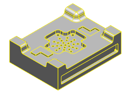

次の例では、ソリッド内の指定の寸法のフィーチャーの選択を説明します。
  1. たとえば、次のようにしてソリッドを選択します。
    注: ソリッドが選択されていない場合、デフォルトでアクティブソリッドが使用されます。
  2. [ソリッドツール]タブ > [選択]パネル > [スマートフィーチャ]をクリックして、[スマートフィーチャ選択]ダイアログを表示します。
  3. 次の選択肢があります。
    • 選択に 表示 フィーチャーを含める
    • 選択に 非表示 フィーチャーを含める
    • 選択に エラー非表示 フィーチャーを含める
      注: このボタンは、ソリッドに非表示、または、エラー非表示されているフィーチャーがある場合にのみ表示されます。
    指定したフィーチャーを除外するには、ボタンを選択解除します。
  4. フィーチャータイプフィレット を選択します。
  5. 半径 オプションを選択して、値に 4 を入力し、ドロップダウンリストから を選択します。
  6. [スキャン]をクリックします。
    • 条件を満たすフィーチャーの各タイプの数がダイアログに表示されます。
    • モデル上でフィーチャーが強調表示されます。
  7. OK をクリックしてフィーチャーを選択し、ダイアログを閉じます。
