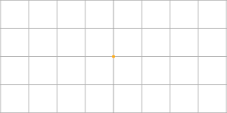

ラインによって結合される一連のポイントをグリッドといいます。グリッドをガイドとして使用し、そのポイントへスナップすることにより、ポジションをすばやく入力することができます。
ステータス バーの[グリッド有効 / 無効]
をクリックして、グリッドを表示します。基準平面にグリッドが表示され、矢印によって、グリッド原点とその法線軸が示されます。
注: 基準平面を変更すると、グリッドは自動的に新規平面上に表示されます。
