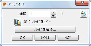

次のいずれかのオプションを使用して、ブーリアンボスを変更します。
上下矢印を使用して、編集の
候補
を選択します。
をクリックして、フィーチャーで使用された選択ソリッドのコピーを作成します。
[OK]
を選択すると、サブブランチ(ソリッドと履歴)がコピーされます。サブブランチに単一プリミティブフィーチャーのみが含まれている場合、新規ソリッドは単一プリミティブソリッドになります。
ソリッドを置換
を選択して、ソリッドを置換することができます。
ソリッドを置換
ダイアログが表示されます。
