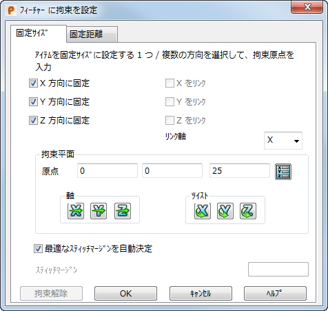

次の方法で、ユーザー定義フィーチャーにスケール拘束を定義します。
- ツリーウィンドウの ユーザー定義フィーチャーを右クリックします。
- フィーチャーコンテキストメニューから、スケール拘束 を選択します。[フィーチャに拘束を設定]ダイアログが表示されます。
このダイアログのオプションは、ソリッド用に拘束を設定 ダイアログと同じになります。
次のいずれかの方法で、スケール拘束を定義することができます。
- 固定サイズ - スケールに変更されない方向を選択します。
- 固定距離 - 2 つのソリッド、または、2 つのユーザー定義フィーチャーの相対位置を保持します。
