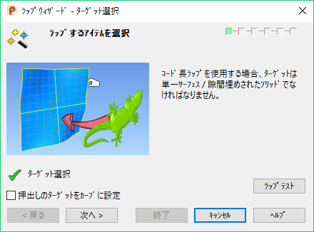

ラップウィザード - ターゲット選択
このページを使用して、ラップのためのターゲット サーフェスとソリッド、またはどちらか一方を選択します。
ターゲット選択 - ラップのターゲットサーフェスを選択します。アイコンが から に変更します。
引伸ばし用ターゲットをカーブに設定 - 靴のデザイン過程で既存の靴底サーフェスの代わりに靴底の断面を表すカーブがある場合、より容易にカーブをラップすることができます。 種類を問わず、単一の平坦カーブを使用することができます。
ダイアログでこのオプションを選択し、ターゲットとして断面カーブを選択します。 断面カーブから引伸ばしサーフェスを自動的に作成し、続いてこれをラップターゲットとして使用します。
ラップテスト - 選択ワイヤーフレームとターゲットオブジェクトのラップテストを作成し、ラップウィザード で作業を進める前にラップの結果を確認することができます。
[次へ]: ラップ ウィザード[ラッパー選択]ページを表示します。
