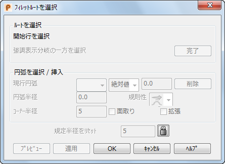

フィレットルートを選択
スタートラインになる候補 を 1 つ選択して、フィレットの作成を開始します。
スタート ラインを選択する場合、PowerShape は、スタート ラインの終了と結合する次のラインを追跡します。このラベルを検出する場合に、現行ルートの終点、または、分岐点に達するまで、結合するラインの追跡を継続します。
可能なルートが 1 つのみの場合、ルートが自動的に検出されます。
分岐点がある場合、フィレットルートを選択 ダイアログがこれらを強調表示します。
次のいずれかを選択します。
次の例には、分岐ラインの候補 が 2 つあります。
左側の候補を選択します。これにより、ルートは次の分岐点に到達します。
垂直な分岐ラインを選択して、このルートを完成します。
これで、フィレット形状の制御 が可能になります。
