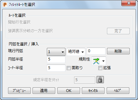

フィレットルートを選択ダイアログ
このダイアログを使用して、次の操作を行います。
フィレットルートの選択
フィレット形状の制御

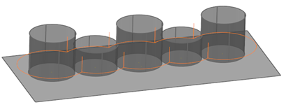

このダイアログが開かれると、フィレットルートの候補のラインが表示され、ルートの決定を補助します。
注:
候補のラインは、作成可能なフィレットのスパインです。これらのラインを選択して、希望のフィレットを作成します。
