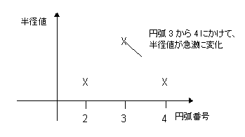

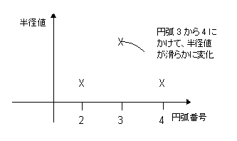

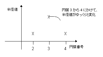

規則性 - 現行円弧位置で半径を変化させる方法を表示します。 規則性 オプションを使用して、選択円弧でフィレット半径を変化させる方法を指定します。
規則性には、次の 3 つの編集方法があります。
規則性 オプションには、次の 9 つの選択肢があります。

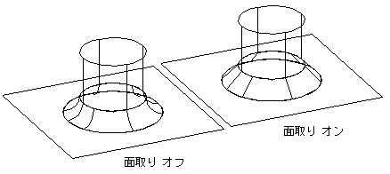

面取り - 直線のフィレットを作成します。
