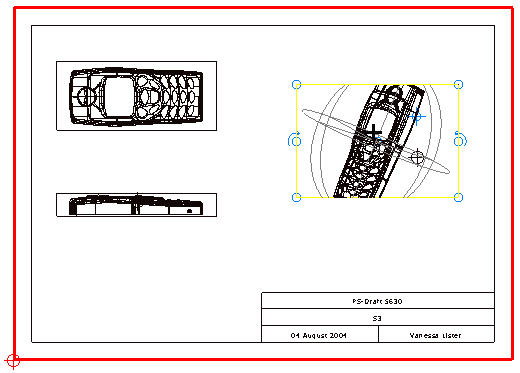

ビューにおけるモデル操作
裏表の反転や回転により、ビューでモデルを操作します。
次の方法で、ビューでモデルを操作します。
  1. ビューを右クリックして、コンテキストメニューを表示します。
  2. 修正 を選択して、ビューを編集 ダイアログを表示します。
  3. ビュー上で、中マウスボタンを押しながらマウスを動かし、モデルスペースでモデルを回転させます。
    ドローイング内でビューを回転すると、モデルと共にビューのボーダーも回転し、ビューとの適切な方向を維持します。例えば、ビューを水平から垂直へ回転するとボーダーも垂直に回転するため、ボーダーのサイズを調節する必要はありません。
  4. ビューを編集 ダイアログの OK をクリックして、変更を保存します。
