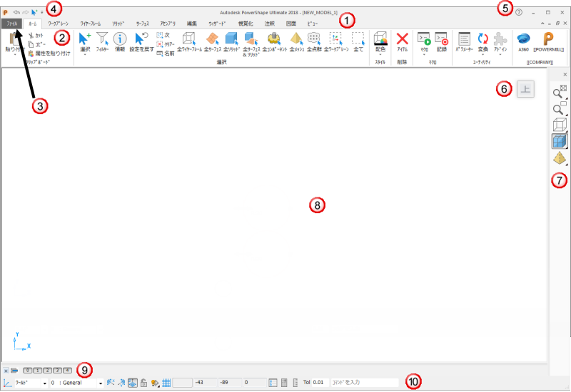

画面のレイアウト
PowerShape は、リボンとタブで構成されている Windows 形式のインタフェースを使用しています。画面には、次の領域があります。
タブ
ホームタブ
注: タブについては、「リボン ユーザー インタフェース」トピックを参照してください。
[ファイル]タブ: Backstage ビューを表示します。
クイック アクセス ツールバー
ヘルプメニュー
ViewCube
ビューツールバー
注: ビュー ツールバーについては、「[ビュー]タブ > [ナビゲーション]パネル」および「[ビュー]タブ > [背景の表示設定]パネル」の各トピックを参照してください。
グラフィックス領域: オブジェクトやモデルを作成するモデリング ウィンドウが表示されます。
レベルツールバー
ステータス バー
