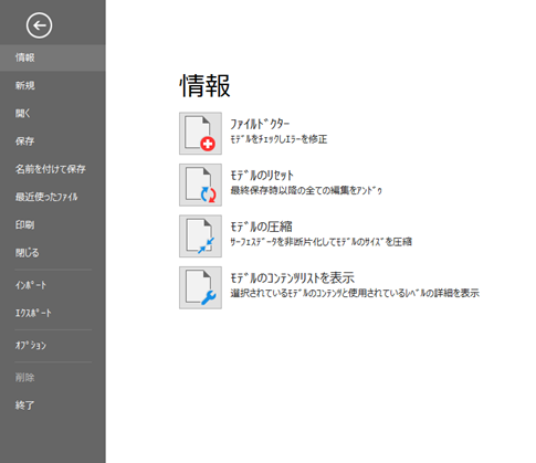

リボンの[ファイル]タブを選択すると、Backstage ビューが PowerShape の画面全体に表示されます。
左側のオプションを選択して、Backstage ビューの関連ページを表示するか、ダイアログを開きます。
- [情報]: [ファイルドクター]ダイアログと[ファイルプロパティ]ダイアログにアクセスするためのオプションと、モデルを[リセット]または[圧縮]するためのオプションが表示されます。
