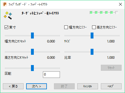

スライダーを使用して、ワイヤーフレームの位置を調節します。
ワイヤーフレームラッパーが、ターゲットサーフェス、または、ソリッドに投影されます。 スライダーの移動に伴い、投影されたイメージも変化します。 値は、投影領域の割合になります。
ヒント: スライダーの微調整には、キーボードの矢印キー、または、マウスのスクロール機能を使用します。

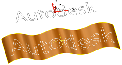

実寸 - ワイヤーフレームの縦横比とサイズを保持します。

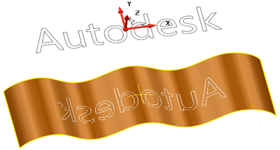

幅方向にミラー

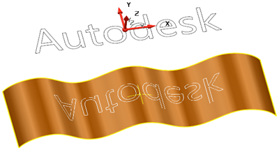

高さ方向にミラー
幅方向にオフセット - ワイヤーフレームを幅沿いにオフセットします。

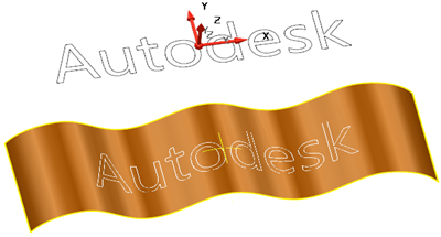

サイズ - ワイヤーフレームを全方向でスケールします。
高さ方向にオフセット - ワイヤーフレームを高さ沿いにオフセットします。
比率 - ワイヤーフレームの高さのみをスケールします。
回転 - スライダーを使用してワイヤーフレームを回転、または、回転角度を入力します。
[次へ]: ラップ ウィザード[ラップワイヤー]ページが表示されます。
