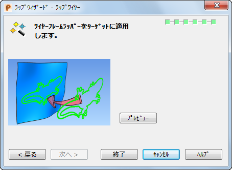

このページを使用して、ラップの[プレビュー]および[終了]を行います。
[プレビュー]: 選択したオプションを使用してラップの結果が表示されます。
[戻る]: ラップ ウィザード[ラッパーレイアウト]ページに戻り、その他のオプションを選択できるようになります。
[終了]: ラップ ウィザードを完了し、最終的なラップを作成します。

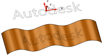

選択したワイヤーフレーム オブジェクトは、ターゲット サーフェスまたはソリッドにラップされます。
