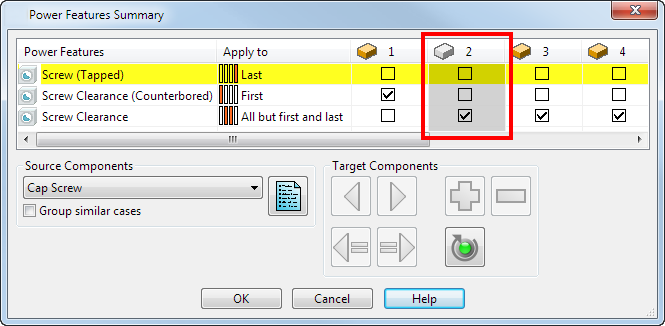

パワーフィーチャー要約における選択ターゲットコンポーネントを識別
[パワーフィーチャ要約]ダイアログを使用して、選択したターゲットに対してのみパワー フィーチャーが生成されることを確認します。
  1. ソース コンポーネントとターゲット コンポーネントを選択します。
  2. [アセンブリ]タブ > [パワーフィーチャ]パネル > [生成]をクリックすると、[パワーフィーチャを生成]ダイアログが表示されます。
  3. 要約 を選択して、パワーフィーチャー要約 ダイアログを表示します。
    利用不可能な交差(パワーフィーチャーが生成されない)は、グレーで表示されます。
