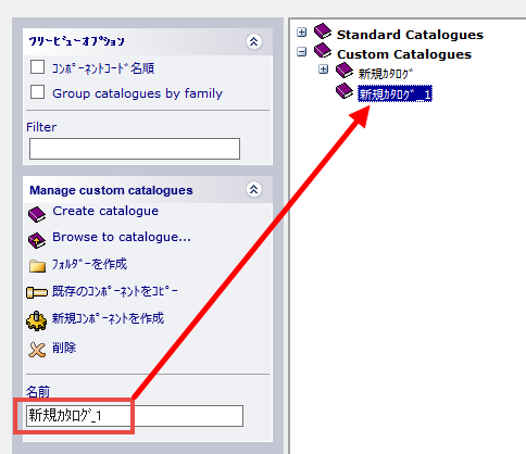

  1. [ウィザード]タブ > [モールドを修正]パネル > [コンポーネント]をクリックします。
  2. コンポーネントを選択 ダイアログで カスタムカタログを管理 をクリックして、オプションを表示します。
  3. 次のいずれかをクリックします。
    • [カタログを作成]
    • フォルダを作成
  4. 新しいカタログの[名前]を入力します(例: Catalog_A)。名前を入力しない場合は、既定の名前が割り当てられます。
