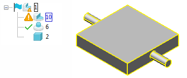

- [全フィーチャを非表示]: 選択したフィーチャー、または選択したソリッド上のすべてのフィーチャーを非表示にします。
フィーチャーが有効でなくなった場合、そのフィーチャーはソリッドから非表示になり、ツリー内でそのフィーチャーの横に[エラー非表示フィーチャ]
アイコンが表示されます。たとえば、カット フィーチャーを編集し、ソリッドがカットされない深さを指定すると、[エラー非表示フィーチャ]
アイコンが表示されます。
エラー非表示 アイコン
をクリックして、フィーチャーが無効な理由を確認することができます。
注: 非表示フィーチャーは編集できませんが、エラー非表示フィーチャーは編集可能です。

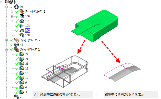

- 編集中に直前のソリッドを表示 - フィーチャーの編集中にソリッド全体を表示します。 つまり、フィーチャーを編集中に、ソリッドツリーの上部にあるフィーチャーを確認することができます。このオプションは、デフォルトで選択されています。次図は、ソリッド増厚 106 の編集中にこのオプションを使用した結果を示しています。

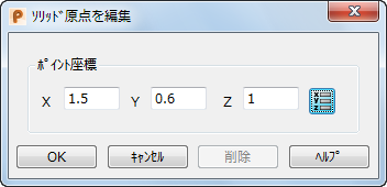

- ソリッド原点 - このオプションを選択すると、ソリッド原点を編集 ダイアログを表示します。
このダイアログを使用して、グレーディング中に使用するソリッドの参照ポイントを定義します。
