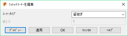

  1. [サーフェス]タブ > [製造]パネル > [フィレット] > [フィレットコーナー]をクリックすると、[フィレットコーナーを編集]ダイアログ ボックスが表示されます。
  2. このダイアログを使用して、フィレットのコーナーを編集します。
    コーナータイプ - コーナーフィレットに適用する操作を選択します。次のオプションがあります。

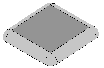

    • 留継ぎ - 選択フィレットに留継ぎコーナーを作成します。
      例えば、次のフィレットのコーナーを編集します。
      すると、次のようになります。

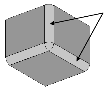

    • 丸型 - 丸型のコーナーフィレットを作成します。コーナーを含むフィレットと、コーナーフィレットに分岐するフィレットを選択します。
      コーナーを持つフィレットを含む複数サーフェスを選択することができます。
      必要な場合、ゆとり ボックスに数を入力します。

    • プレビュー - ダイアログの現在の設定内容を使用して、編集したコーナーフィレットを表示します。ダイアログの設定や選択したサーフェスは、必要なプレビューになるまで、変更することができます。
    • 適用 - コーナーが編集されます。
  3. OK をクリックして変更を保存し、ダイアログを閉じます。
