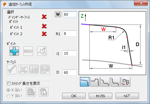

  2. [サーフェス]タブ > [製造]パネル > [加工] > [追加]を選択すると、バインダー サーフェスが事前選択されている[追加サーフェスを作成]ダイアログが表示されます。
  3. ダイアログのオプションを使用して、サーフェスの作成時に使用する設定を入力します。
  4. [OK]をクリックすると、サーフェスが作成されます。
ダイアログ ボックスのオプションは次のように使用されます。
選択
このセクションで、使用するサーフェスとポイントを識別します。
  1. バインダーサーフェス (または、ブランクホルダーサーフェス) を選択します。バインダーサーフェスは、パーツより大きく、パーツの下に配置されている必要があります。バインダーサーフェス は、ダイアログを開く前に選択しておかなければいけません。
  2. 追加サーフェスの作成に使用する ポイント 1 を選択します。次図の に該当します。
  3. 追加サーフェスの作成に使用する ポイント 2 を選択します。次図の に該当します。

輪郭を選択
輪郭ボタンを使用して、適切な輪郭を選択します。
輪郭が青い場合、選択した輪郭タイプは使用できません。輪郭が黄色い場合、選択した輪郭は使用できます。利用可能な寸法オプションは、選択した輪郭により異なります。深さ (D) は、追加サーフェスがバインダーサーフェスと交差するように自動的に計算されます。
- この輪郭を選択すると、次の寸法オプションが利用可能になります。
- パラメトリックカーブ編集を開きます。 パラメトリックカーブ編集のオプションを使用して、選択した輪郭を編集します。[パラメトリックカーブ編集]ダイアログ ボックス上のボタンは[2D カーブ編集]ツールバー上にも表示されます。
- 黒と赤の幅をクリックして切替えます。 異なる幅を使用して 2 つの結果を提供しますが、残りのパラメーターは同じになります。
